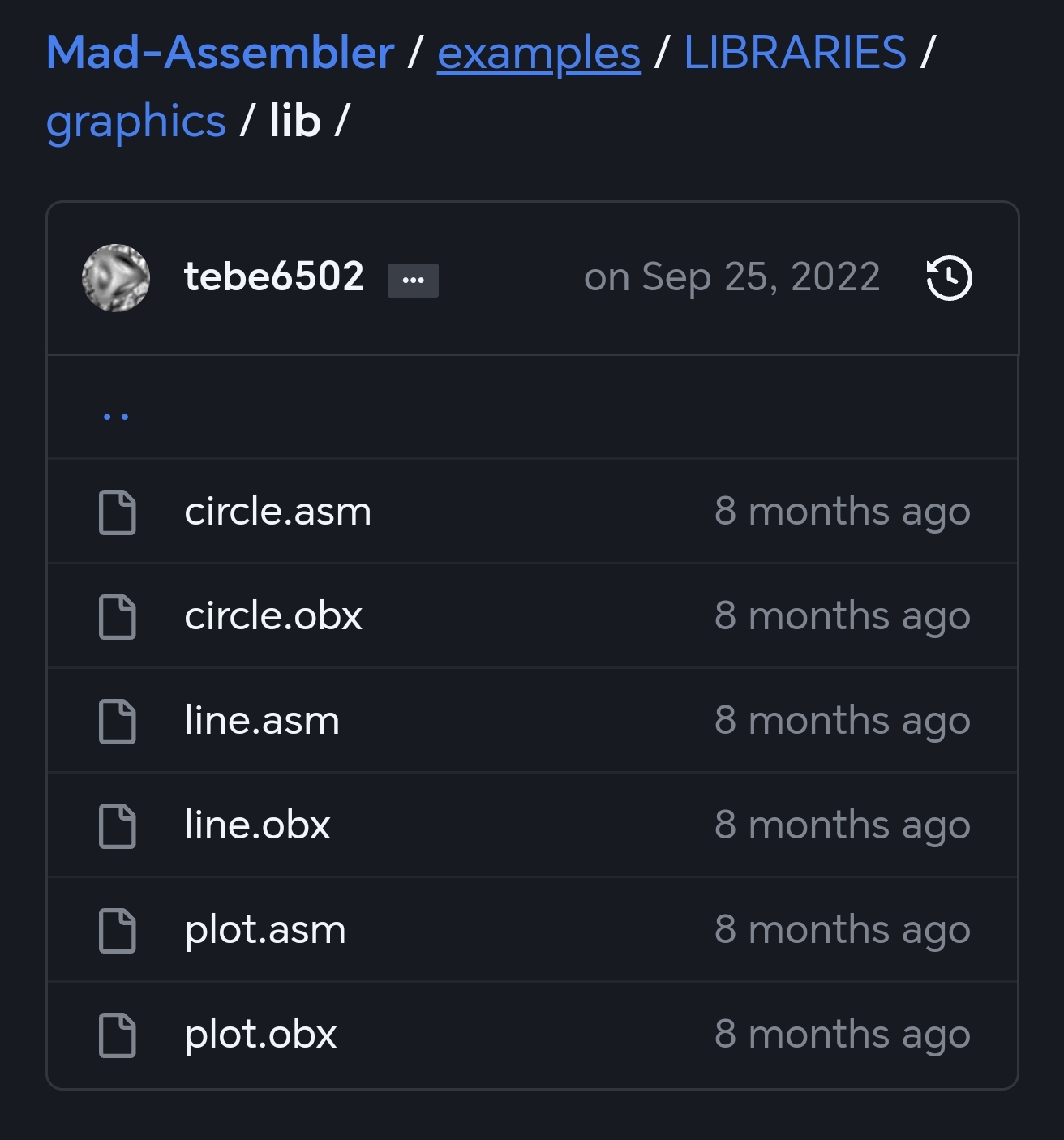

Schau mal in den MADS examples Ordner. Dort findest Du fast draw.
Leider habe ich in meinen Mads-Ordnern kein fast-draw gefunden ....
Das ist etwas versteckt. Habe mal kurz im github geschaut. Ich weiß, dass auch noch mehr Beispiele drin waren. Hier aber eines:
Das ist nicht eigenständig, sondern gehört zur graphics library.

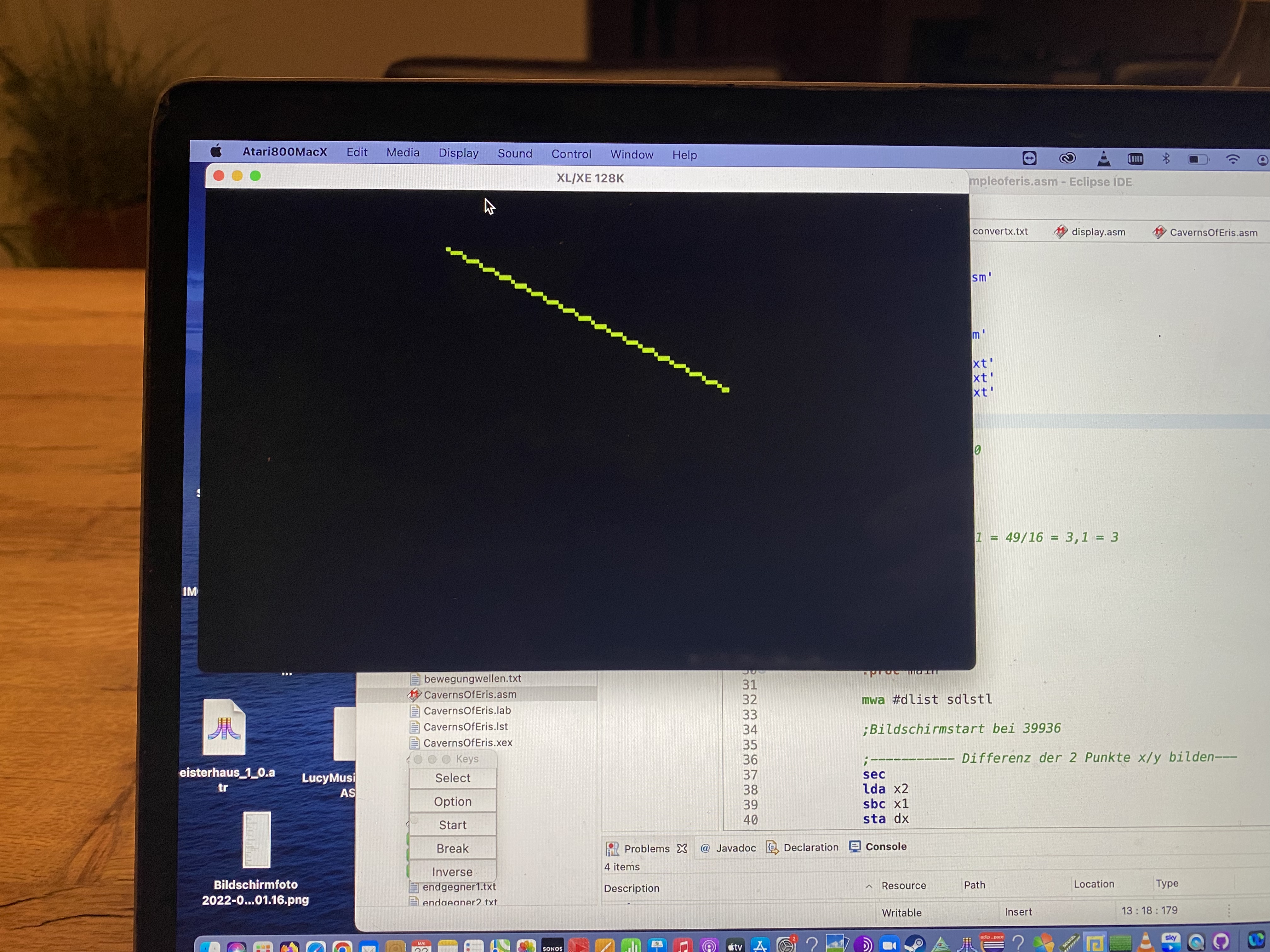

... nun habe ich es doch mal mit meiner Methode probiert - zunächst - und es klappt damit auch ganz gut. Die größte Schwierigkeit dabei war es eigentlich die Dinge mit einer vernünftigen Geschwindigkeit auch für später auf den Bildschirm zu bringen. Ich habe ja eine Auflösung von (40*4) * 96 und muss in horizontaler Richtung mit 4 Phasen incl. EOR Befehlen arbeiten, in vertikaler Richtung habe ich eine sehr lange Tabelle, damit ich nicht ständig den y-Displaywert berechnen muss. Und dann muss man ja auch noch 4 Fälle unterscheiden (dieser Ansatz macht nur eine Fall) - nämlich wenn die Steigung Minus und kleiner Eins ist. Eine kleine Gerade zeichnen auf Assembler... klingt sooo einfach und ist so schwierig!!!
jetzt habe ich mal für verschiedene Steigungen die Gerade mit Start- und Zielpunkt verglichen ... und oh Wunder, wie schon vermutet runde ich ja den "Fehler" einfach weg und das macht sich natürlich bemerkbar... die Gerade erreicht den Endpunkt meistens nicht ... Also wird nun der Algorithmus eingepflegt 😉
Nun habe ich den Algorithmus endlich korrekt umsetzen können. Ich habe also den einfachen Bresenham-Algorithmus genommen - dabei muss man beachten, daß er so nur für einen Quadranten gilt mit positiver Steigung... alle anderen Fälle lassen sich dann aber entsprechend ableiten. Ich habe das ganze für Antic D konzipiert, also wie oben beschrieben mit entsprechender Displaylist. Die Bewegung in y-Achse läuft über 2 lange Tabellen und in x-Achse mit Berücksichtigung der 4-Bit-Phasenverschiebung. Alles deutlich komplizierter als gedacht.... Meinen ersten Ansatz musste ich verwerfen, da zu ungenau. Der Bresenham-Algorithmus funktionierte bei mir nicht so wie gedacht, da fehlte noch ein x 4 bei dx ... keine Ahnung warum. Habe ich da irgendwo unbewusst ein /4 eingebaut?? 4x dx muss man vermeiden, da man bei hohen dx über die 255 Grenze kommt, also addiert man zum Fehler einfach 4x dx !! Jedenfalls so geht es jetzt ganz wunderbar!! Hier der Code vom Algorithmus, wer Interesse am Gesamtcode hat einfach melden... wäre das ein Extrabeitrag fürs Magazin?? 😀

... jetzt plötzlich - wie logisch - ist mir gerade klar geworden, warum ich den Faktor 4 für dx brauche, damit es stimmt.... meine Auflösung in x-Richtung ist ja theoretisch 160, aber da ich 4bit * 40 = 160 habe, rechne ich ja die ganze Zeit in x-Richtung mit 1/4... das macht natürlich den Algorithmus falsch - bzw. man muss das mit Faktor 4 korrigieren !!
Nun kann ich die anderen Fälle programmieren, damit kann man die Gerade in alle Richtungen zeichnen. Im Anschluss mache ich eine kleine animierte Demo...

So, hier mal eine etwas schnellere Line-Zeichen-Routine. Es gab mal irgendwo einen Source mit 8 Versionen, das hier ist die letzte davon.
Die Routine schafft locker 300 Linien pro Sekunde. (rand(160), rand(192),rand(160), rand(192)) ist leider etwas ungenau, dafür verdammt flott.
Die Parameterübergabe ist für meinen Compiler, ähnlich wie beim cc65. Per (heap_ptr),y realisiert. Wenn man sich die komplizierte, teure Parameterübergabe spart, ist diese Routine noch schneller. Der Code ist kompatibel zum Atasm Assembler. Der Code zeichnet 4 Pixel gleichzeitig, mehr hab ich bisher auch nicht verstanden.
Wirklich das schnellste, was ich bisher gesehen habe. Ich habe auch den Code von ERU, zum Vergleich, die schafft ca. 216 Linien pro Sekunde, nur um mal ein paar Zahlen zu nennen. Mit einfachem Bresenham komme ich in meinem Compiler nicht über 80 Linien pro Sekunde, was aber am expliziten PLOT(x,y) liegt.
Wer die Routine nutzen möchte, sollte die @MULT40_low und _high Tabelle noch setzen, hab ich hier nicht mit angegeben.
LG Lars

ich habe jetzt die gesamte Displaylist angepasst und auch die Plotroutine... was noch fehlt ist die schnellere Phasenverschiebung. Leider bin ich am WE unterwegs und kann da nicht weitermachen... zunächst. Das Projekt ist höchst spannend. Ich habe eine Zählerroutine mit reingemacht, damit ich die Geschwindigkeit testen kann.... bislang schafft die Routine ca 90 lange Linien pro Sekunde in Pal. Jetzt das noch weiter optimieren... ich möchte mindestens 150 / Sekunde zeichnen können, dann gehts weiter mit 3D
... ich habe gerade mal die alte Routine für die Phasenverschiebung komplett rausgenommen - die Gerade sieht natürlich jetzt falsch aus, aber die Geschwindigkeit nimmt damit dramatisch zu: Fast 500 Linien pro Sekunde zeichnet die Routine mit dem Bresenham-Algorithmus. Der Bremsklotz ist also die Unterroutine der Phasenverschiebung. Das ahnte ich schon, da ich die Routine ohne Optimierung gebaut habe. Hier gilt es jetzt anzusetzen und da habe ich auch schon einige Ideen. Eigentlich geht ja der Bresenham immer um einen X-Wert voran und ab und zu halt mal um einen Y-Wert nach oben oder unten. Das schnellste wird wohl sein, ein wenig Speicher zu opfern und die Routine einfach 4x hintereinander laufen zu lassen - jeweils mit phasenverschobenen Wert der zu platten ist. Dann gibt es praktische keine relevante Verzögerung und ich hoffe damit auf 300-400 Linien pro Sekunde zu kommen - damit könnte man arbeiten.
Danach programmiere ich die ganzen Spezialfälle (positive Steigung, negative Steigung, jeweils Steigung >1 und <1, horizontale Linie, vertikale Linie, jeweils Steigung genau 1 / -1...... es werden also wohl 10 Fälle jeweils mit 4x Code wegen der Phasenverschiebung. Großer Aufwand - Maximale Geschwindigkeit....

Thema Plot/Drawto:
Habe jetzt mal kurz in der Vormittagszeit den Code wie oben geschrieben vervierfacht und so das "Problem" mit der Phasenverschiebung sehr einfach gelöst... Geschwindigkeitszuwachs von ca. 90 Linien/Sekunde auf 220 Linien/Sekunde. Mal sehen, ob ich das noch weiter steigern kann...
... 250 ... mehr geht nicht! Das betrifft natürlich gemessenen Linien, die zwischen mittellang und sehr lang geplottet werden - also die ganze Diagonale des Bildschirmes bei 160/96 Auflösung betrifft. Wenn ich jetzt in einem 3D Spiel von deutlich kürzeren Linien ausgehe, dann schaffe ich so ca. 500-600 Linien oder mehr pro Sekunde. Das weitere Vorgehen wird jetzt sein, eine komplette Plotroutine für alle Gerade zu schreiben, dann möchte ich eine Linie animiert darstellen. Danach wird das ganze fürs nächste Heft aufgearbeitet incl. Dokumentation und Code.
Anschließend wird dieses Thema hier geschlossen und ich gehe weiter in die nächste Planung von 3D TempleOfEris, wo ich zunächst ein reines 3D-Raumgerüst erstellen möchte, was man mit dem Joystick entsprechend der Bewegung durch den Raum steuern kann. Danach kommen die Wandfüllroutinen - also die mögliche Oberfläche (diesen Part stelle ich mir sehr schwierig vor).
Danach sollten (wenn ich überhaupt so weit komme) die Aliens, Schüsse, Kollisionserkennung folgen, dann das gesamte Labyrinthdesign... (in ca. 10 Jahren bin ich dann vielleicht fertig 😂 )
... jetzt habe ich die Plotroutine fertig und alle Spezialfälle (Richtungen, Steigungen) sind drin und funktionieren - ein kleiner Fehler muss noch drin sein habe ich gerade gesehen - und kurz mal eine kleine allerdings nicht sehr gute Routine geschrieben, um eine Linie zu zeichnen und die per Random über den Bildschirm zu bewegen. Damit ist das Kapitel hier fertig... ich arbeite das noch fürs Magazin auf und gehe dann zurück zu Temple Of Eris!
draw.mov
vielleicht noch per Pageflipping arbeiten und dann Quasi die neue Zeile erst anzeigen wenn sie fertig gezeichnet ist...
... ich habe jetzt auch die Drawfehler raus und mache den Plot jetzt im VBI, damit das etwas besser aussieht (Danke Janko für den Hinweis). Die Bewegung ist zufallsgesteuert und daher nicht so schön "rund", man müsste Bewegungsmuster hinterlegen, damit es eine feine Demo wird, das habe ich jetzt nicht noch gemacht... Hier aber nochmal ein kleiner Ausschnitt aus der Draw-Bewegung:
draw2.mov
ursprünglich wollte ich für mein nächstes Spiel schauen, ob es möglich ist eine Art Ego-Shooter zu machen mit einem 3D Labyrinth... da wurde mir schnell klar, daß ich dafür ganz viele Linien zeichnen lassen muss. Linien zeichnen in Assembler - gar nicht so einfach. Daher jetzt dieser Beitrag incl. Bresenham- Algorithmus. Ob ich das am Ende hinbekomme? Fraglich... erstmal alles im Rahmen einer Machbarkeitsstudie 😉
